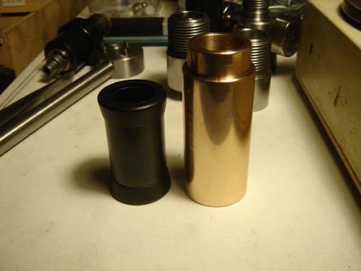

Es un Talon SS totalmente modificado.
Detalle de modificaciones:
Las modificaciones fueron realizadas por un gran amigo mio, el Ingeniero Juan Genvasco muy conocido en mi pais, Argentina.
Antes era un Condor, se le cambio el caño de 24″ por uno de 15″.
El nuevo caño de 15″ LW tiene 3 bushing, el primero forma parte del moderador interno.
Como podran observar en las fotos, el moderador es un tubo con 3 camaras internas que se mete dentro del frame.
Se le colocó un codo con manometro mejorando el encare.
El codo tiene una valvula nueva, esta libera mucho mas aire que la d un Condor.
Se le cambió el cerrojo por uno de duraluminio y se le coloco un martillo se bronce de 120gramos.
Se le anulo el seguro de gatillo y se le colocó uno nuevo en el lateral, tipo boton in-out.
Se le hizo una perforacion al frame para la liberacion del aire que vuelve por el interior.
